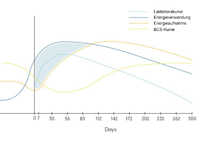

Die Futteraufnahme von Transitkühen ist in den Wochen kurz vor und nach der Kalbung oftmals gering. Die Tiere benötigen in dieser Phase mehr Energie, als sie über das Futter aufnehmen können. Aus diesem Grund mobilisiert das Tier seine Körperfettreserven. Die Leber baut die Fette so um, dass sie für Energieverbraucher wie den Fötus, die Milchbildung, oder auch die Muskeln genutzt werden können. Dabei verliert die Kuh an Körpergewicht. Praktiker sollten darauf achten, dass die Kühe in den Wochen vor und nach der Kalbung maximal 0,5 bis 0,75 BCS-Punkte verlieren. Dies entspricht einen Gewicht von 30 bis 40 kg.
Abbildung 1: Blau schraffiert dargestellt: negative Energiebilanz.
Quelle: AHV Deutschland
40% aller Frischmelker betroffen!
Wird das Energie-Tal zu tief oder dauert es zu lange an (>100 Tage), so magert die Kuh ab. Zudem wird die Leber stark belastet. Der Energiemangel wird krankhaft und führt zu einer (sub-)klinischen Ketose. Ein Teufelskreis beginnt, wenn der Appetit der erkrankten Kuh weiter sinkt und so auch die Futteraufnahme und die Pansenaktivität weiter abfallen !
